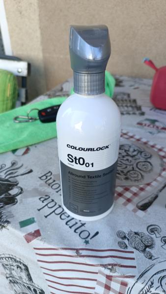

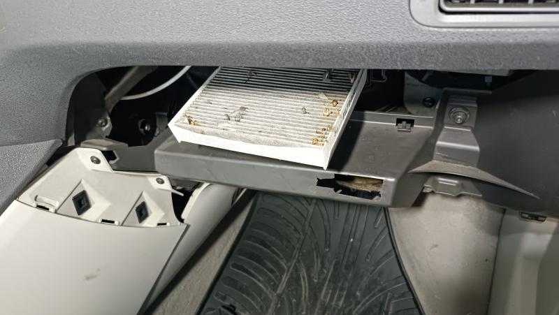

                  Fiat je, bio usled raznoraznih okolnosti, pomalo zapušten pa sam odlučio da ga malo sredim. Najpre urađeno dubinsko pranje tepiha i sedišta, kao i pranje svih dostupnih plastika:
                  Nakon što se sve dobro osušilo naprskao sam nešto što se zove textille sealant i što bi trebalo da zaštiti sedišta od prljanja. Nadam se da hoće jerbo se na ovako svetlom enterijeru vidi svaka flekica.
ID:	1043986Za sada samo znam da lepo miriše

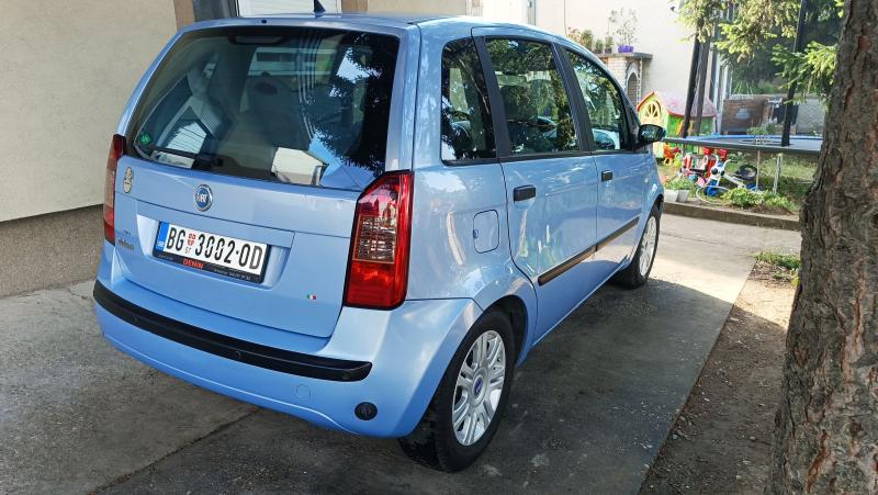

                  Nakon toga malo detaljnije opran auto spolja i nanet vosak:

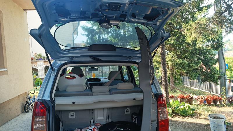

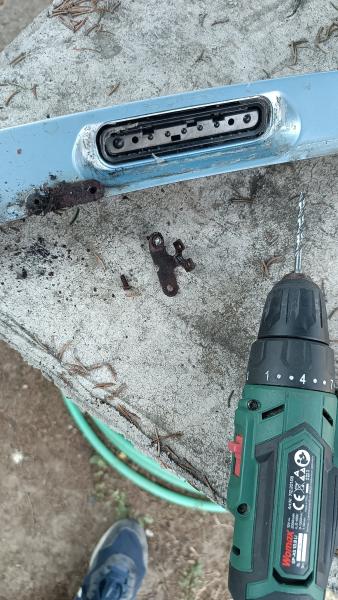

                  Odlučio sam da časkom skinem nosač zadnje kamere koja je odavno otpala, ali to se malčice zakomplikovalo:
                  Čak sam morao da razbušujem šrafove:

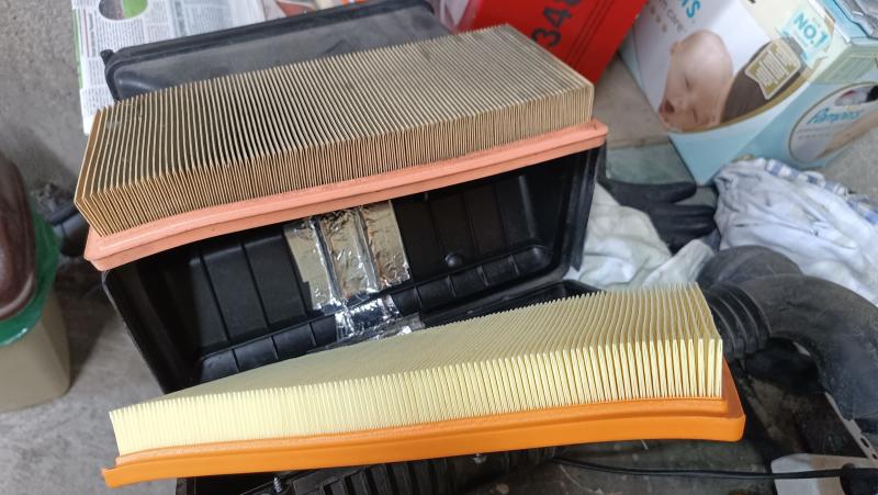

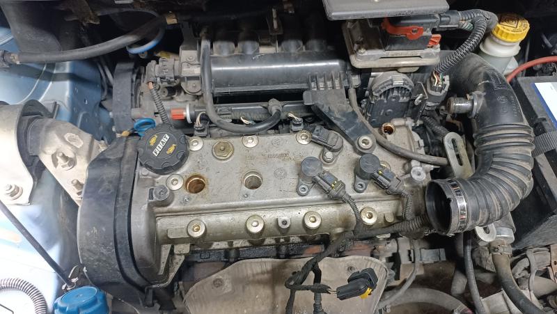

                  Pošto je auto prešao nešto više od 8000 došlo je i vreme da se zamene ulje i filteri i pregleda auto:

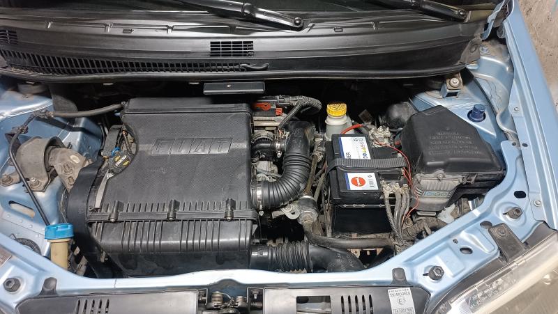

                  Malo sređen motorni prostor:
                  Nakon pregleda i analize nažalost došlo se do zaključka da je hitno potrebno:
                  1. Zameniti hladnjak vode
                  2. Set kvačila
                  3. Prednje pločice
                  4. Zameniti dihtung poklopca ventila
                  5. Utvrditi i zameniti šta lupa na prednjem trapu.
                  Što zahteva poprilična sredstva, tako da ću pokušati dosta toga sam da uradim. Nastavak sledi

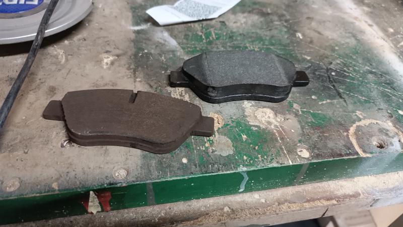

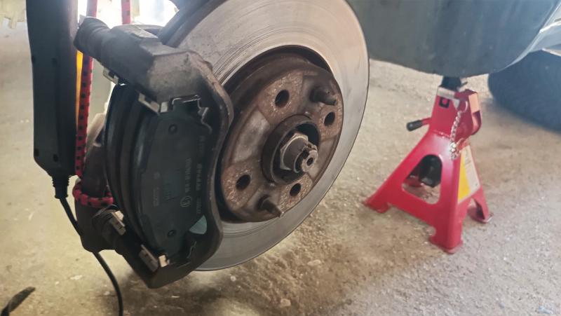

                      Danas zamenjene pločice jerbo je bilo hitno:
ID:	1043996Click image for larger version

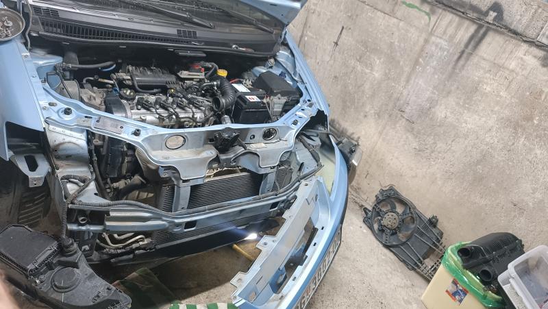

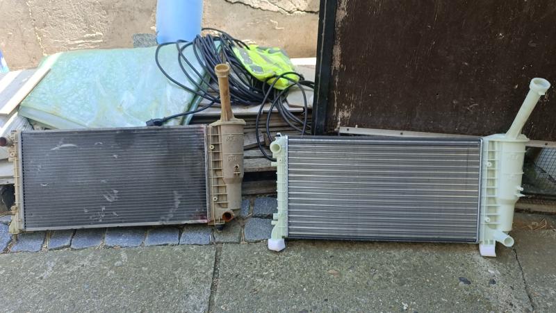

                        Mislio sam da će moći bez skidanja branika, ali oćeš q sine, što bi rekao Rambo

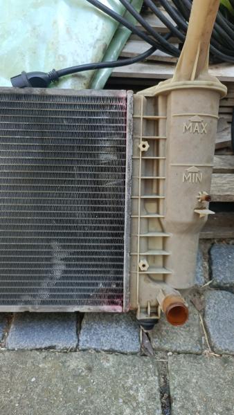

                        Stari hladnjak je bio baš u lošem stanju:
                        Uspeo sam da po broju šasije iz ePer-a izvučem part number i pretragom naletim na original Magneti Marelli hladnjak za 8 tisuća, što je malo skuplje od kineza a verovatno mnogo bolje:
                        Sve sklopljeno i nasut novi antifriz, za sada fercera kako treba. Idemo dalje

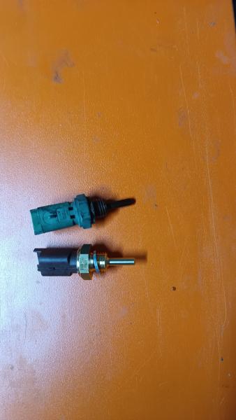

                          Ali ne lezi vraže dok sam ga vozio da centriram trap poče da diže temperaturu. Posumnjao sam da ne pali ventilator i to se ispostavilo kao tačno. Isproveravao i očistio kontakt sprejom sve velike osigurače u motornom prostoru, zamenio davač temperature:
                          Međutim sve to nije pomoglo. Onda sam počeo da čupam jedan po jedan konektor od ventilatora i da ih prskam kontak sprejom. Dolio antifriz, ispustio vazduh i ventilator proradio.

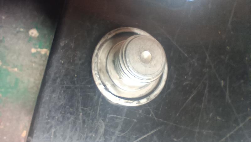

                          Ali tu nije kraj, dok sam se zavlačio pod auto vidim da kaplje ulje sa čepa kartera i to solidno kaplje. Šta ću, ispustim ulje koje sam zamenio pre 1700 km i skinem čep. Oštećen i zato bakarna podloška ne naleže kako treba i curi ulje:
                          Pokušao sam da bađem nov ali nema na kraju sam stavio novu podlošku, Reinzosil i kudelju na navoj. Stegao i pustio da se osuši silikon do sutra ujutru. Sipao novo ulje i teraj. Videćemo da li sam uspeo da rešim, prvom prilikom kad me ne bude mrzelo da se zavlačim pod auto
                            • 17819
                            Jesi sigurno jer će kudelja da se natopi uljem i nema šanseda curičak ida nema podloške...
