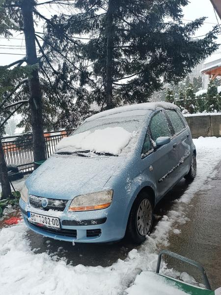

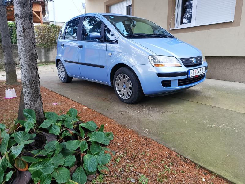

    Kao što rekoh, počeću da otvaram teme na nedeljnom nivou pa voila Elem gospođa nije baš lepo prihvatila automatski menjač u A klasi, a usput smo otkrili da ima nekih ulaganja za koja nismo bili raspoloženi - u tom trenutku je Sloba prodavao svoju Ideu i eto nama još jednog auta Sad imam auto viška ali nisam mogao da odolim da ne uzmem Slobin auto
    Auto je stigao kao nov, enterijer bukvalno kao da je izašao iz salona. Znamo svi kako je održavan taj auto tako da nemam šta mnogo da dodam. Bila je otprilike sredina decembra, vreme užasno tako da nisam stigao ni da slikam auto. Ovo je čisto da ima nešto u temi

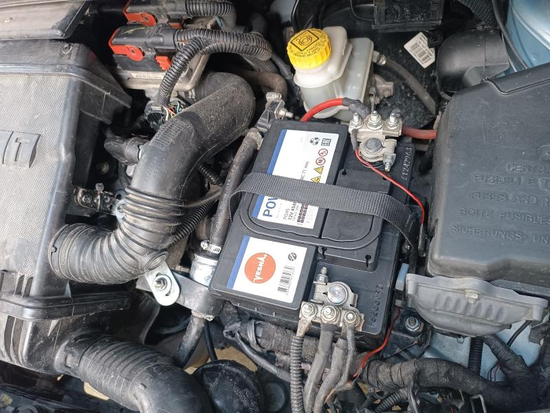

    Elem odmah sutradan nas je izdao akumulator (rečeno mi je da je loš) pa smo to rešili brzinski:
    Click image for larger version  Name:	1736358343223.jpg Views:	0 Size:	99,9 KB ID:	1043548

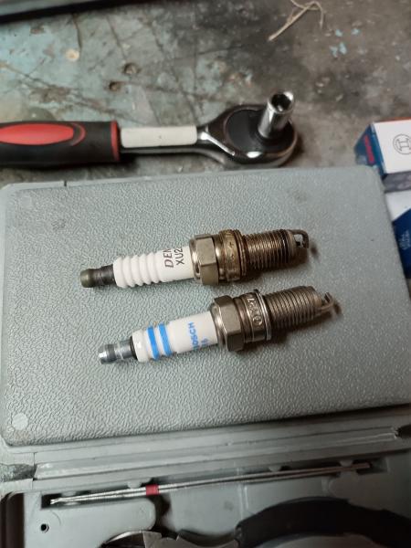

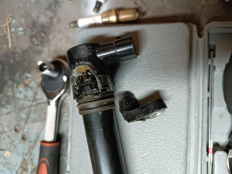

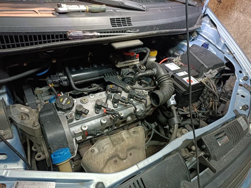

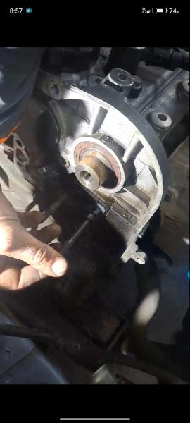

    Pre 2 dana poče odjednom da radi na 3 cilindra i da pali CE lampicu. Skinem kućište filtera vazduha i na drugom cilindru namirišem na svećici benzin. Zamenim sve 4 svećice (pre 36000 su menjane) i jednu bobinu koja je pukla na trećem cilindru:
    BTW Slobo reci kumu da sledeću put slobodno zategne svećice jerbo sam sve 4 skinuo bez ključa, bukvalno su bile odvrnute
    Click image for larger version  Name:	1736358242526.jpg Views:	0 Size:	100,0 KB ID:	1043549
    Click image for larger version  Name:	1736358242536.jpg Views:	0 Size:	43,6 KB ID:	1043550 Click image for larger version  Name:	1736358242515.jpg Views:	0 Size:	59,3 KB ID:	1043551
    Kad sam namontirao sve motor opet radi na 3 cilindra. Pošto mi je bio sumnjiv drugi cilindar ovu polomljenu bobinu stavim na isti i motor proradi kako treba. Poručio sam još jednu novu bobinu za sutra pa se nadam da će to biti to. Uskoro ću da mu odradim zamenu ulja, filtera, termostata i rashladne tečnosti a kad prodam merc i veliki servis.

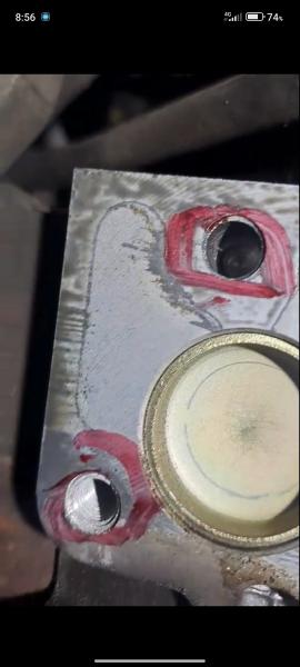

          Uz sve ovo kad je skinut nosač motora utvrđeno je da su na 4 od 6 šrafova uništeni navoji i da su faktički samo 2 šrafa držala nosač pa su zbog toga ubačeni novi čelični navoji.
          Dva skrinšota čisto da ima nešto u temi

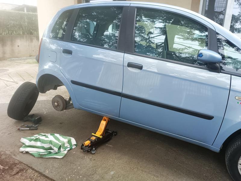

                Vozili smo 2 meseca na benzin jerbo nike hteo lepo da upali posle vožnje na plin. U četvrtak kod Vlade Errora zamenjen isparivač i sad lepo radi.

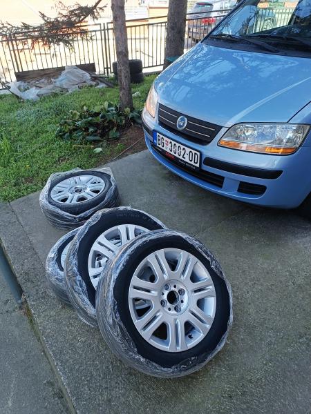

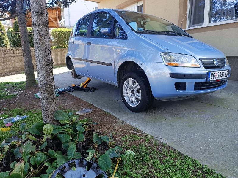

                Danas namontirane letnje gume. Ovako to izgleda kad od Slobe kupite auto:

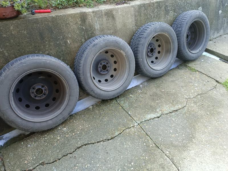

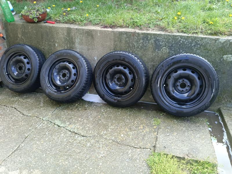

                Gume nisu baš nešto, moraće uskoro bar 2 nove. Da bi sve ostalo na nivou, zimski točkovi dobro oribani i spakovani:

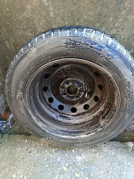

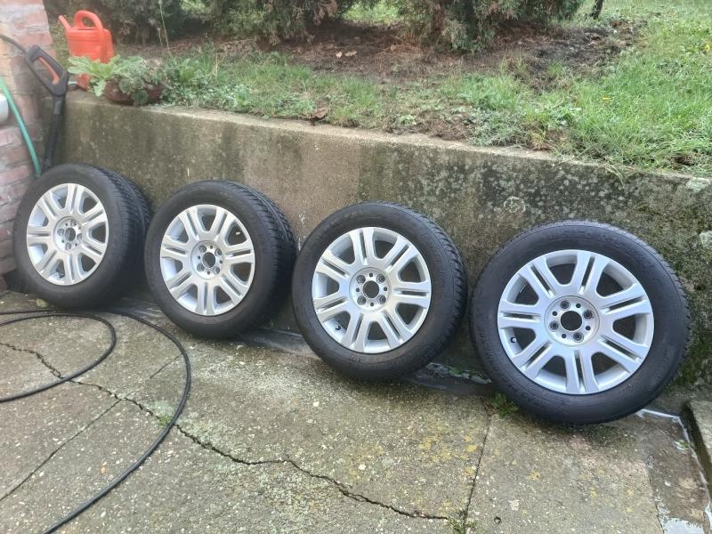

                    Točkovi oprani i čekaju proleće i novi set guma:
                    Na prednjim točkovima sam primetio da su skroz izlizane gume na unutrašnjoj strani tako da će morati ovih dana na centriranje trapa.

                        Nego dimenzija guma 195/60 R15 je dosta skupa pa sam razmišljao šta da radim i najverovatnije ću uzeti 4 nove all season i montirati ih na alu felne. Em ću da se rešim ratkapni, em ću da prodam zimske točkove nekome
                          • 17819
                          Ja baš nisam neki reprezent jer predjem možda 10k godišnje ali sam odavno rešio da nemam 2 kompleta točkova, malo škripe leti ali trpi se
                            • 3183
                            Isto, ne prelazim preko 10-12000 godišnje tako da mi all season gume savršeno odgovaraju.
