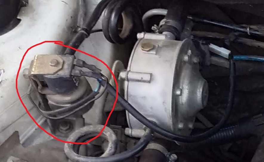

    Imam jedan specifican problem sa plinom na autu Fiat Punto 1, 40kw '98 godiste, monopoint, u pitanju je obican plin, elektronski isparivac. Desava se da se u toku voznje cuje cak-cak, kao kada se prebacuje sa benzina na plin, i u tom trenutku auto izgubi snagu, i posle sekunde ili nastavi da radi ili se ugasi. To caktanje se desava bez pravila, nekad moze par kilometara da se vozi bez problema, a neki put cakne par puta za manje od 1km.
    Auto je bio kod plindzije, on je prvo mislio da je problem neki slab kontakt, pa je dodao kod bobina neku zicu, i obmotao oko kabla koji ide na svecice.
    Kada smo videli da nije u tome problem, skinuo je prekidac sa kojim se prebacuje sa benzina na plin i prespojio nekom malom zicom, kako bi uklonio mogucnost da je prekidac neispravan. I dalje postoji isti problem, drmao je kontakte, i po njemu je sve ok, a takodje to isto misli i elektricar.
    Da li neko zna do cega moze da bude problem?
    Na slici ispod vidi se neki deo, u koji izgleda da prvo idu kablovi iz boce, pa posle idu dalje, da li moze do toga da bude? Ako moze, da li je taj deo neophodan ili postoji mogucnost da se + i - prevezu na neku drugu stranu?
