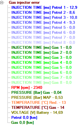

                    Auto je Aveo 2012 (T300) sedan, 1.4, 74KW. Ja sam drugi vlasnik a prvi je ugradio gas STAG 4 plus i ove dizne iz naslova teme. Kod mene je auto evo još malo 3 godine i prešao sam nekih 25-30k km, On je vozio pretežno na benzin, manje na gas (kratke gradske relacije). Elem, juče u vožnji mi samo poče pištati gasni ECU i prebaci me na benzin. Gasim/palim preko prekidača, 3 kratka i jedan dug pisak i nema povratka na LPG. Ugasim kola, uplaim i tada je prihvatio da prebaci, vozio još 10 minuta i opet isto...
                    Jutros spojim na računar i vidim sledeće, koliko tumačim 3 dizna je otišla bogu na istinu, zanimam me, ukoliko je zaista samo ovo koliko okvirno novca treba za nove dizne i zamenu?

                      Ne mora da znači, čest "kvar" je džek na toj dizni, oksidirao, ispao...
                      Ako se već menja preporučio bih W01 umesto Valteka, cena zavisi od svačega, od 10.000+

                        Izgleda da je kontakt, bio sam skidao džek da izmerim otpor solenoida i kada sam vratio sve nazad više nemam grešku, tj. sada radi. Hvala puno na savetu. Ostaviću ga za sada ovako, dok radi radi, kada crkne onda ćemo da stavljamo nešto bolje.
