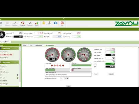

    Bilo kako bilo, bio sms kod dva majstora (niko drugi nije hteo ni da pogleda), koji praktično nisu znali šta da rade s ovim sistemom, majstor je zamenio membrane u isparivaču i to je rešilo problem Lera. i nekako sam na kraju i u kontaktu sa zavolijem uspeo da podesim parametre Dizni i odradim uspešno Self-calibration sa 1.13% greškom i offset -1.447 što bi trebalo da je ok.
    međutim, dobijam grešku p0171 - system too lean.

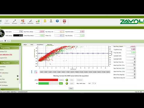

    Po zavolijevom uputstvu, kada probam da odradim map easy proceduru, vrednosti koje iscrta u onoj mapi/grafikonu su umesto u obliku blage krive, sasvim ravne za sve vrednosti kako benzinskih tako i gasnih Dizni.
    Nisam siguran da li se vidi slika pa je možete videti i klikom na link:
    Da li neko zna zbog čega se ovo dešava, kapiram da su loša očitavanja iako vremena dizni očitava normalno?

                              Mislim da imam problem sa trimovima, snimio sam ovde proces:
                              self-calibration:
                              map easy:
                              Je l' uopšte normalan pritisak gasa?
                              ako su trimovi normalni +-10, meni idu i i +- 25, pretežno +25, i to na oba goriva. Opet, u početku kad sam resetvao plin i nisam znao podešavanja vozio sam dva meseca samo na benzin, nikad mi nije izbacio grešku, skoro sam isto vozio nedelju dana samo na benzin i greške nije bilo. Pretpostavljam da na plinu samo bude izraženije zbog same prirode goriva
